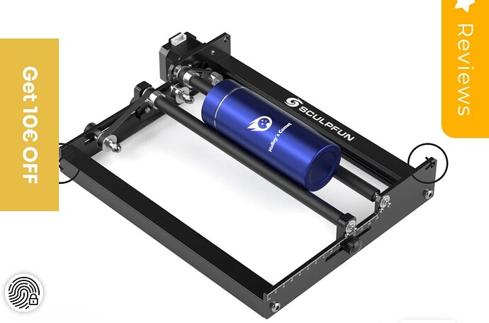

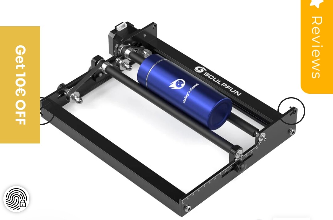

Salve e possibile collegare al neje max4 e80 il Rotary dello sculpfun ? O c’è qualche adattatore per collegarlo?

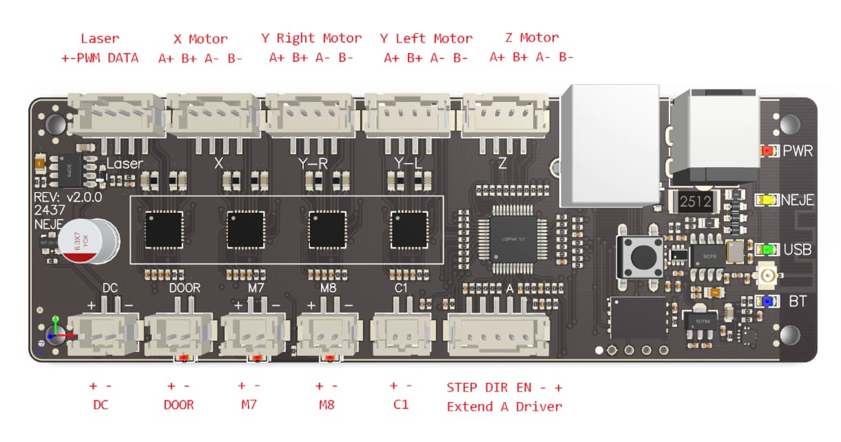

It is most likely incompatible because the Max 4 uses the motherboard A axis to connect the rotation axis separately.
https://wiki.neje99.com/en/manual/wiring

Questo e quello bello sculpfun mettendo quella schedina che mi avete fatto vedere e possibile collegarlo al neje max4 ?

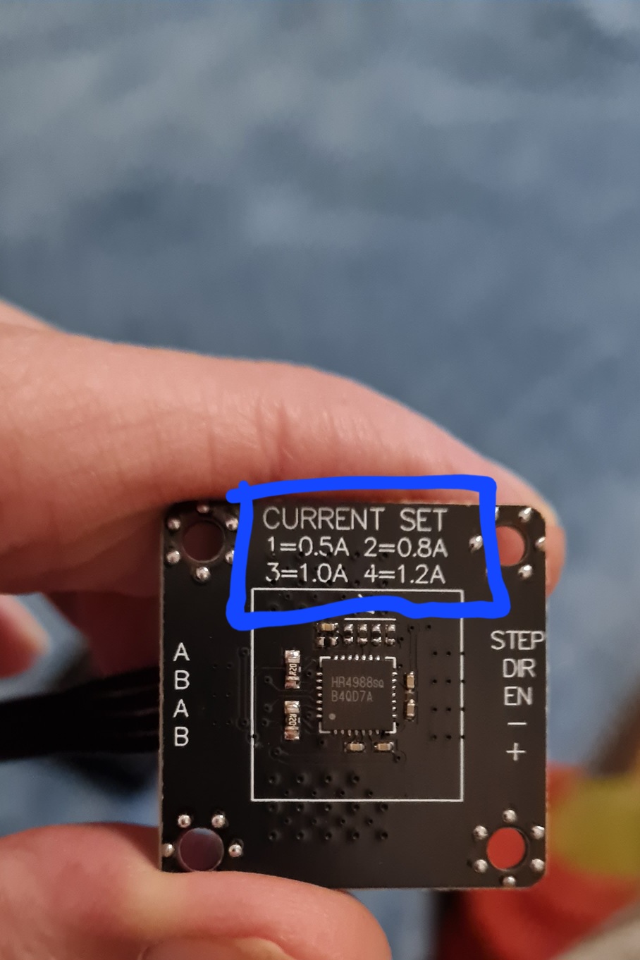

This second link shows you the resistors you need to remove depending on the power of your Esculfun motor.
https://forum.neje99.com/t/rotating-controller-board/9581

Perché non può funzionare senza togliere niente
Because that plate is prepared for several amperages
E quindi quale si dovrebbe togliere ?
De cuántos amperios es el motor de tú sculfum?
Necesito ese dato.

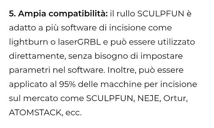

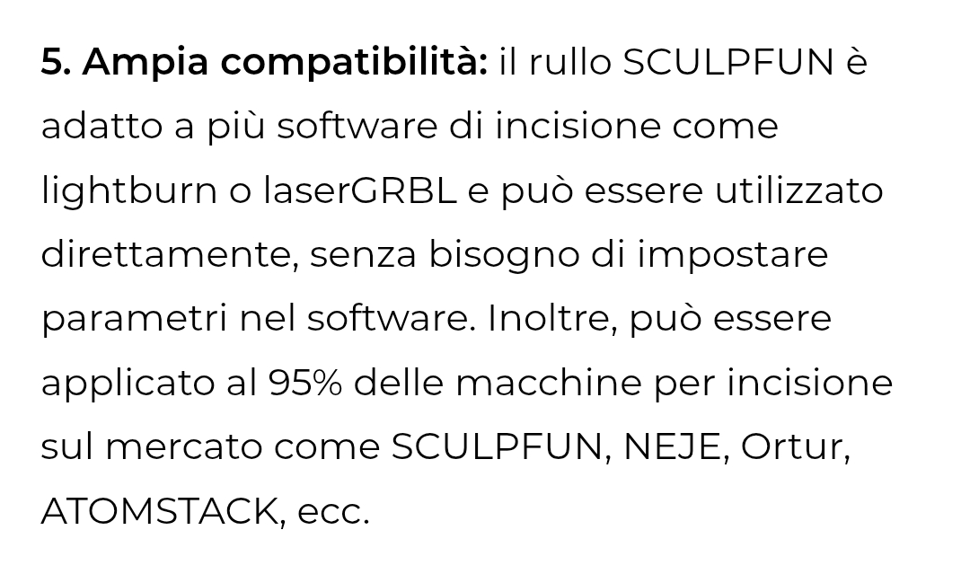

Dice che e compatibile anche con il neje

Genial, pero necesito saber cuántos amperios consume el motor del rodillo para así poder configurar la placa.
