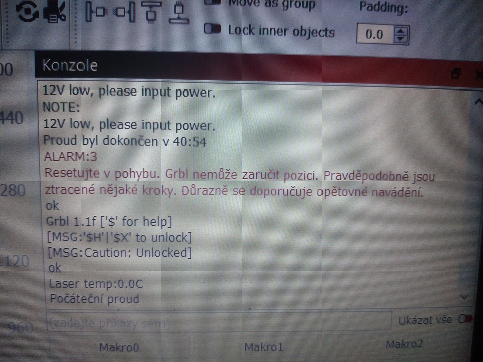

Dobrý den zakoupil jsem u vás neje max 2 a teď poslení dobou mě začala blbnout a psát chibu více foto laser zakoupen 15.12.2021 objednávka 6824

Tak sem aktualizoval ale bouzel pořád a teď mám novou chibu

Mám akorát foto teď sem pustil znova a zatím to jede děláto cca až po 20 minutách jízdy a začne to cvaka a strasti to kroky a pak do jede zase dal
