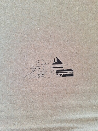

Ciao, ho un problema con l’incisore Neje 5.
Stampo con il telefono tramite l’app ed il bluetooth. Mi fa sempre delle righe che non c’entrano niente con il disegno.
Ho fatto diverse prove per capire il problema ma ancora non lo riesco a capire. Mi sapete dare indicazioni? Sembra che riparta da capo il disegno per qualche secondo e poi lo riprenda normalmente.
Grazie mille

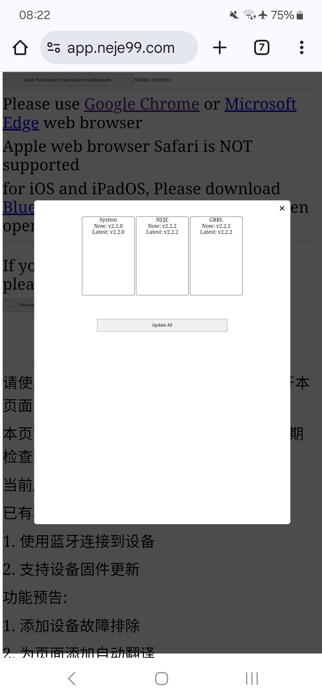

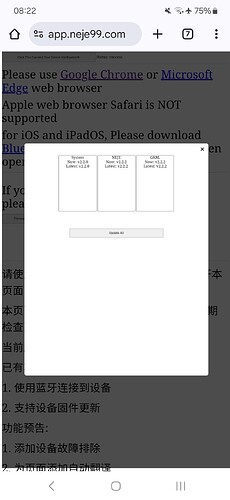

Have update your firmware?
https://app.neje99.com/
Si, ho già tutto aggiornato

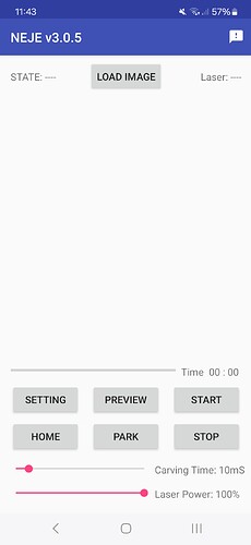

I am asking about your NEJE app version. Is it v3.0.5?
Certamente
(attachments)

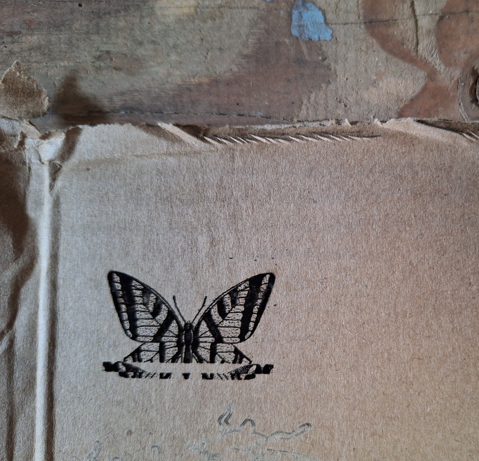

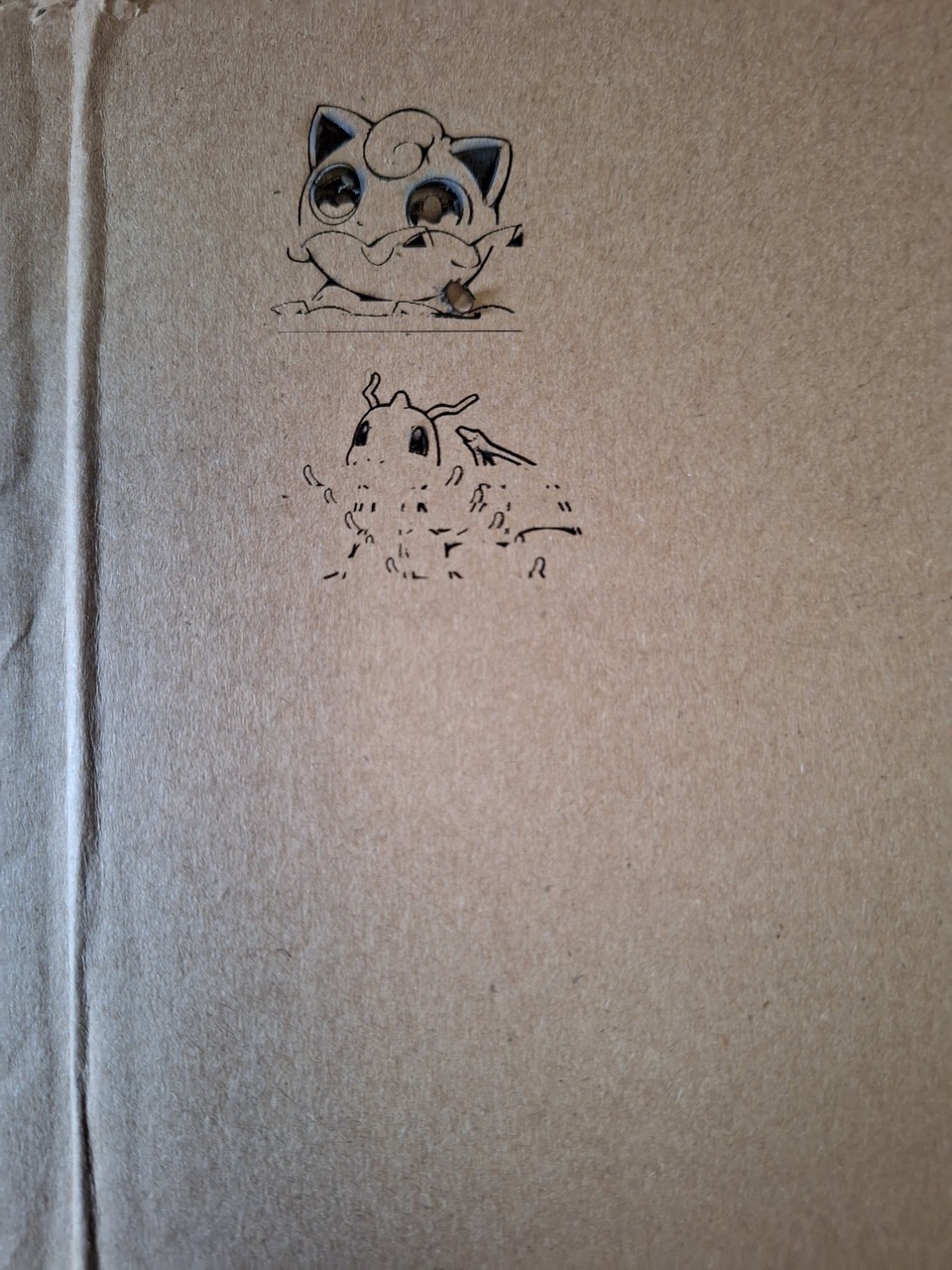

Ho fatto tutte le prove possibili, anche questa, ad ogni immagine spegnevo e scollegavo il cavo della corrente, chiudevo l’app, ma continua a dare l’errore. Ho utilizzato anche le immagini che si trovano nel Cloud dell’app neje, pensando che potessero essere le mie immagini il problema, invece no. Lo fa in continuazione
La prima stampa della Giornata, con telefono spento e riacceso e laser appena ricollegato alla corrente da ieri pomeriggio.
Il laser lo ho da una settimana ed ha iniziato a dare questi problemi da subito. Così ovviamente non lo voglio tenere.
