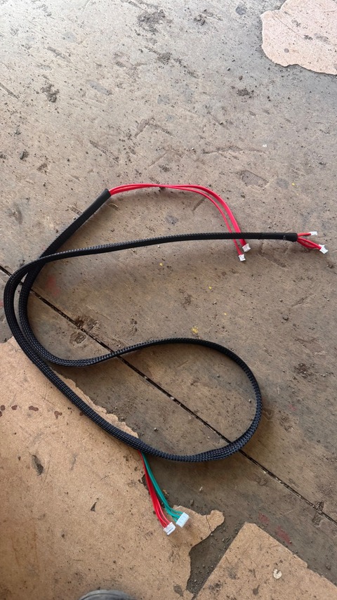

Hola si ya compré la extensión de la neje 5 plus a mi neje 2 master y la instale ya pero tengo problemas con los cables, probé los cables y no me cuadra y sobre cambiar la medidas si eso lo sé en sofware en pc pero en la app iPhone no se puede y eso quiero yo trabajar con la app, entonces investigando creo que tengo que cambiar la placa a la 5 plus y comprar un cable de la neje 2s plus
The NEJE 5 wiring harness does not support the Master 2S motherboard.
Yo lo que pienso que tengo que hacer es comprar la placa de la neje 5 plus y el cable rojo el que tengo en la foto, ya que el sofware de la 5 plus no requiere de interruptores de límite

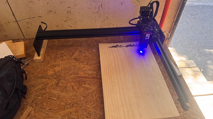

Instale la extensión de la neje 5 plus en mi neje master 2 y cambie la placa a la neje 5 plus y me funciona perfecto….
