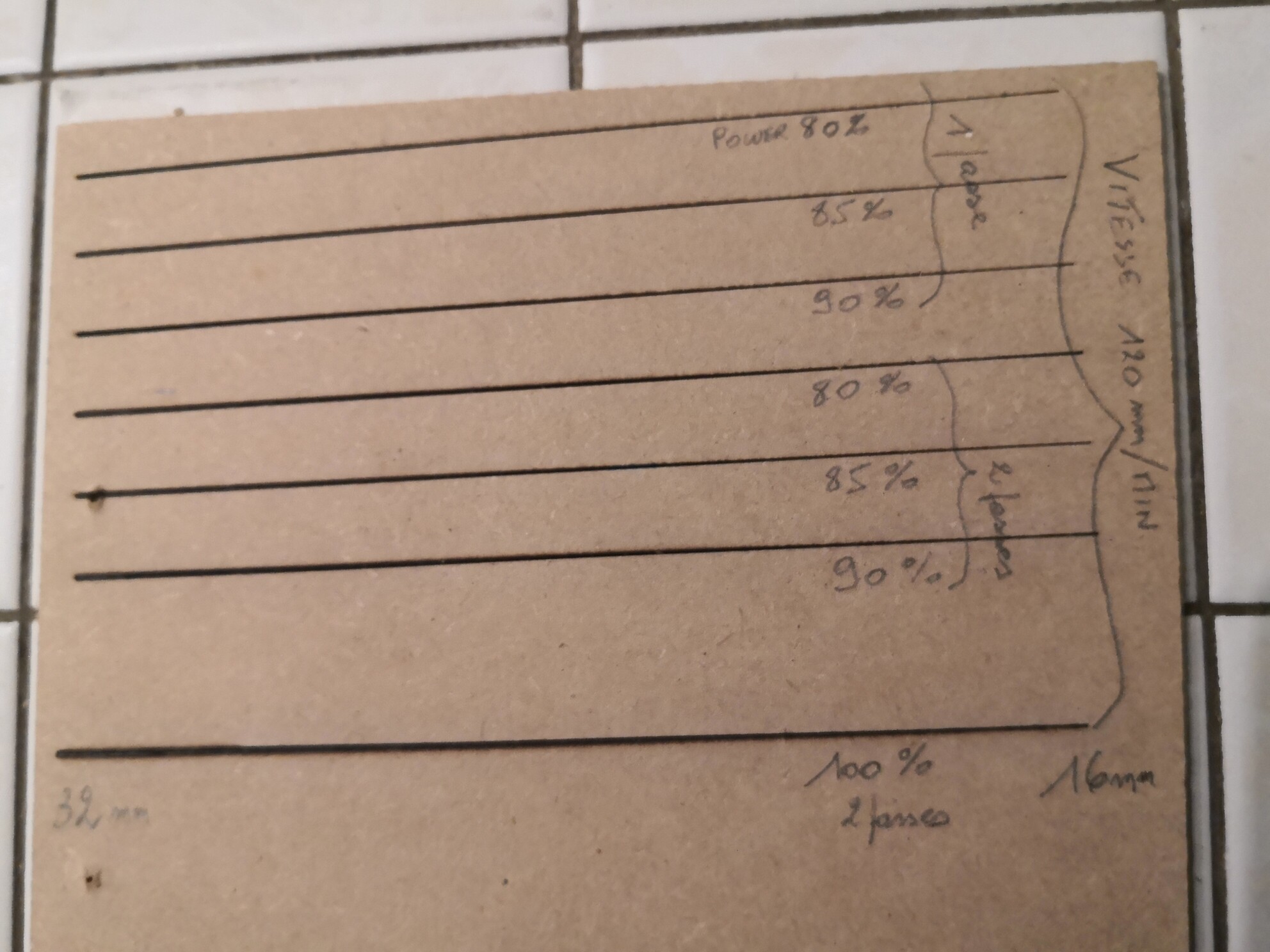

Je viens d’essayer les mêmes paramètres sur du mdf 3mm avec une rampe se situant entre 16mm et 32mm… Je n’obtiens qu’une brûlure d’environ 0,5mm de profondeur…

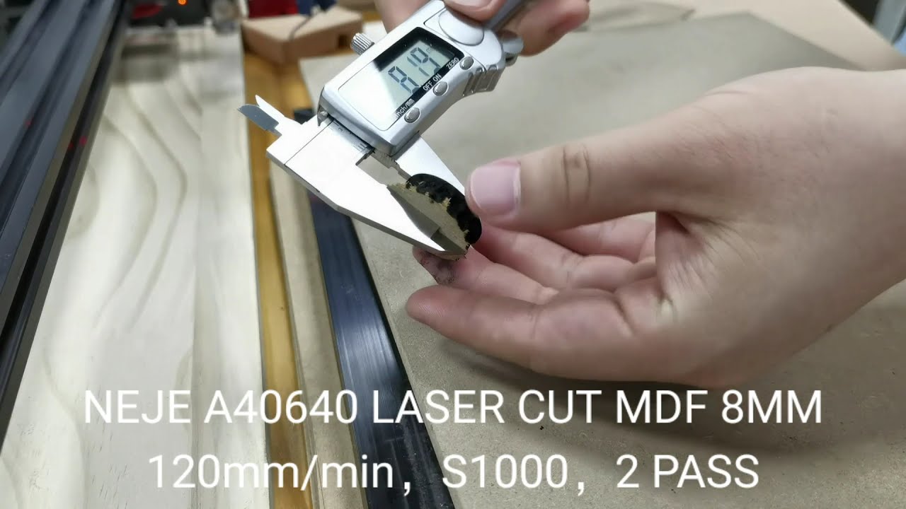

Mes valeurs pour couper du MDF 3mm sont
(Plus rapide) : 250mm/min, 85%, 2 passes
(Plus sûr) : 300mm/min, 85%, 3 passes
Je n’utilise jamais le module à plus de 85% car ça diminuerait très fortement sa longévité.

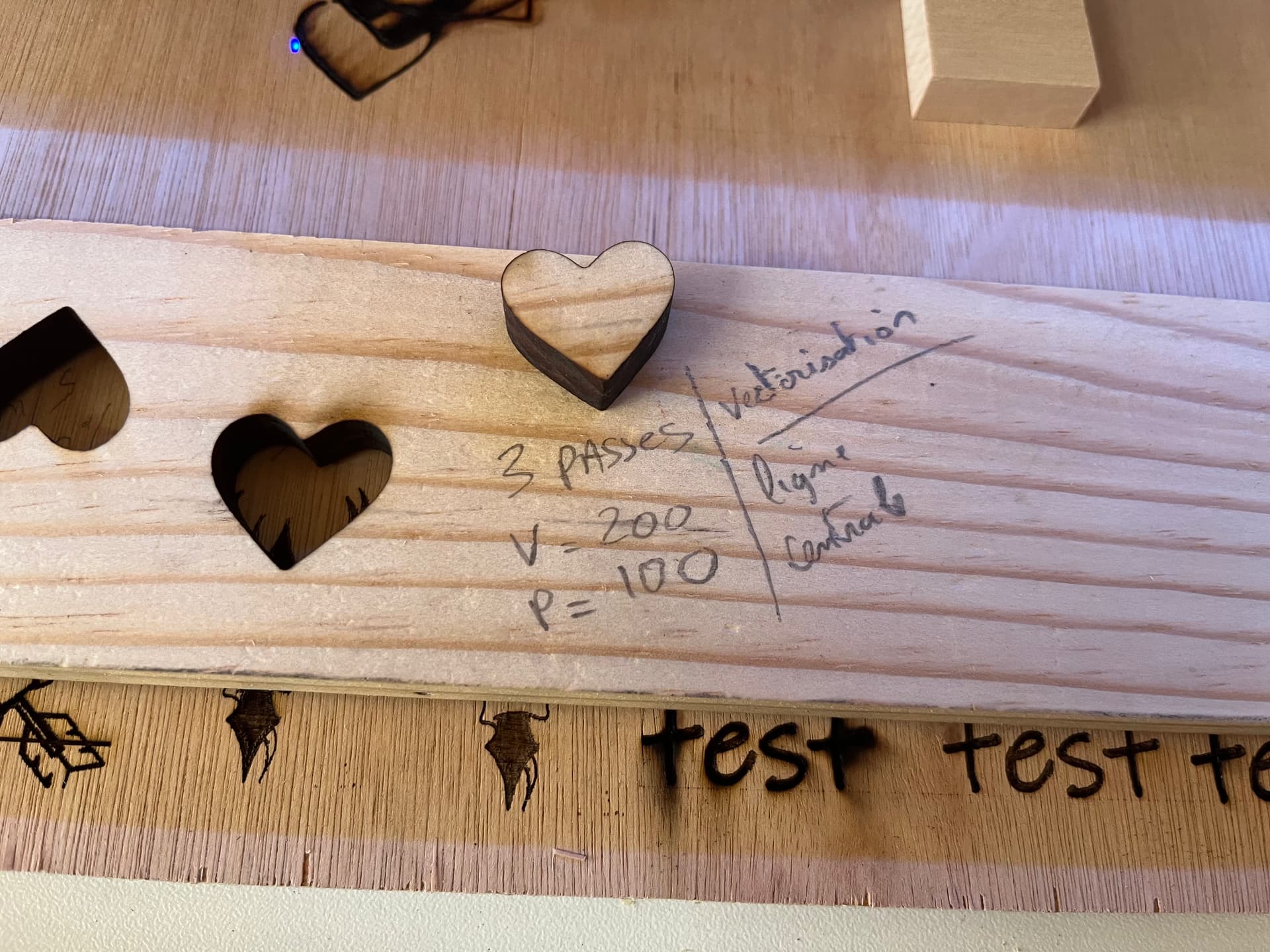

Moi j’ai mis pour découper 1 cm 100% de puissance et 200 en vitesse en 3 passes pour ce résultat :
