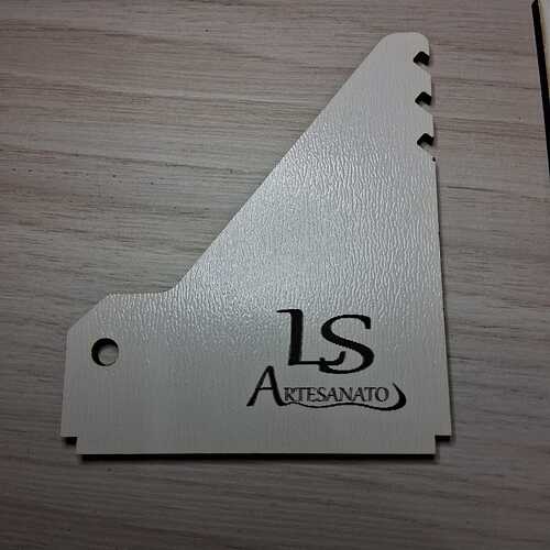

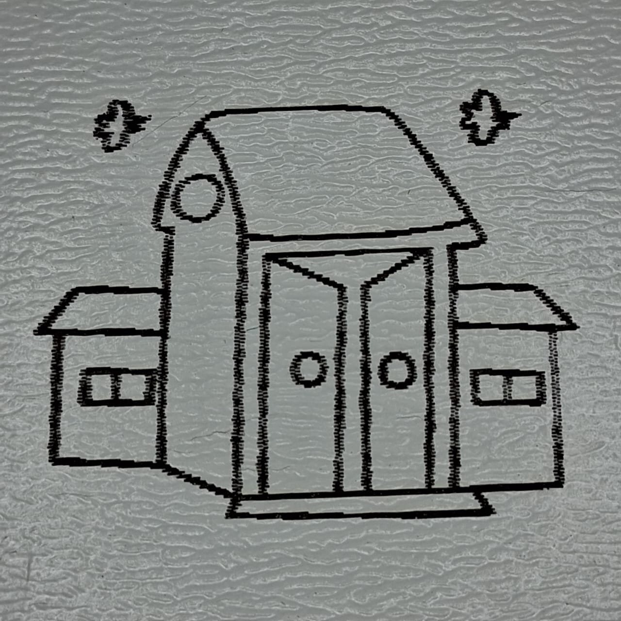

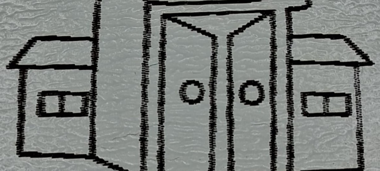

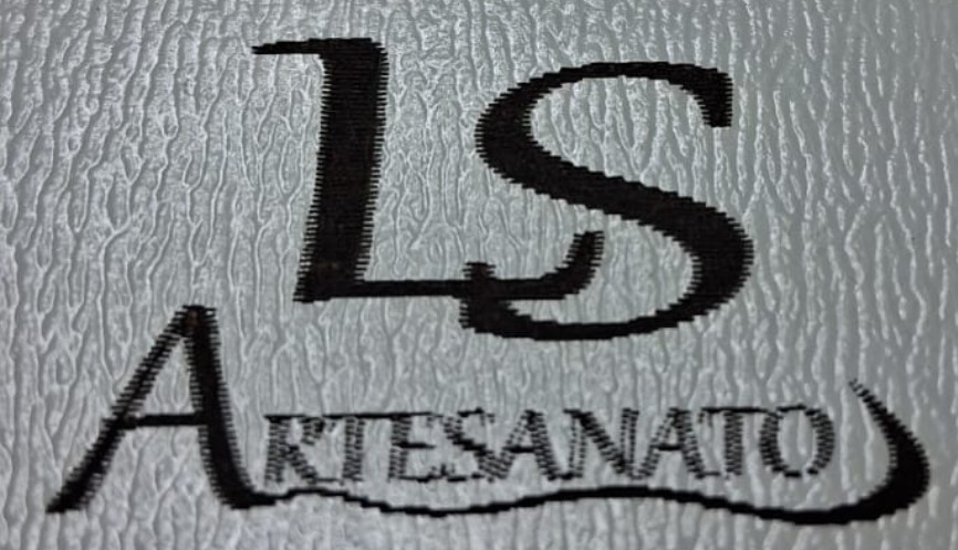

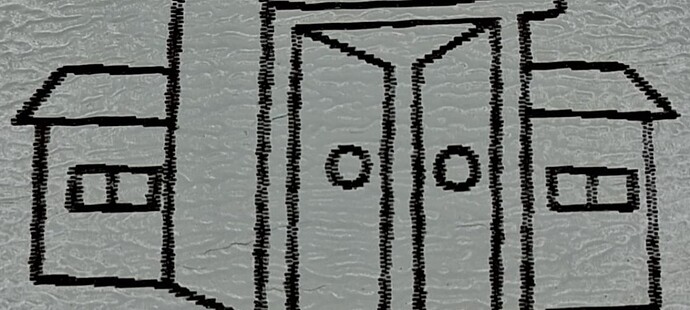

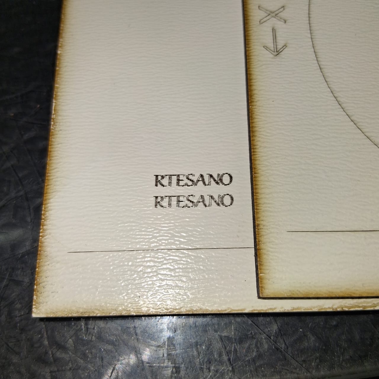

Olá, tenho uma máquina MASTER 2S PLUS, uma 3 PRO, hoje montei uma 3 MAX V2 e a gravação em preenchimento está desalinhada somente nessa máquina. Já verifiquei as correias e estão bem ajustadas, testei 2 módulos (A40640 e E40), atualizei o software no programa Neje e infelizmente a gravação continua desalinhada.

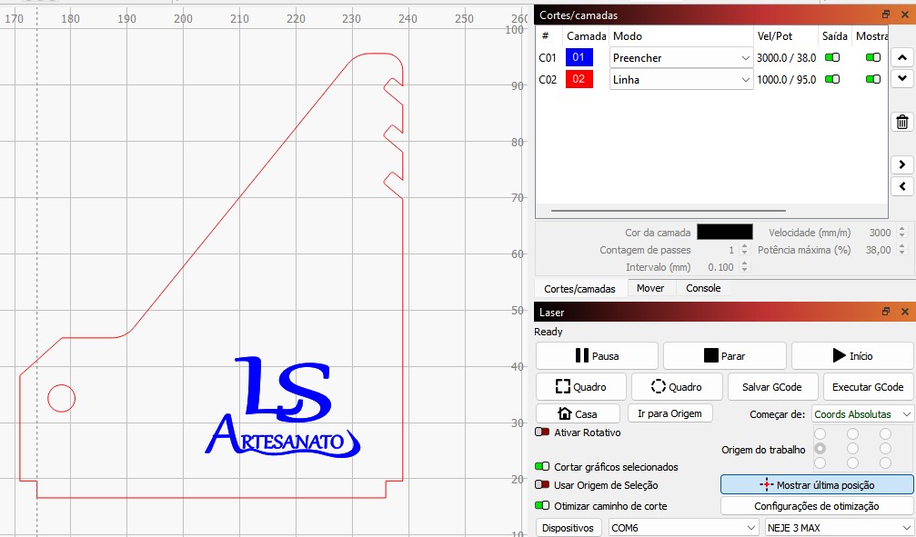

Corte e gravação em linhas ela está fazendo perfeito sem perder o passo mais na gravação em preenchimento está desalinhado (LightBurn).

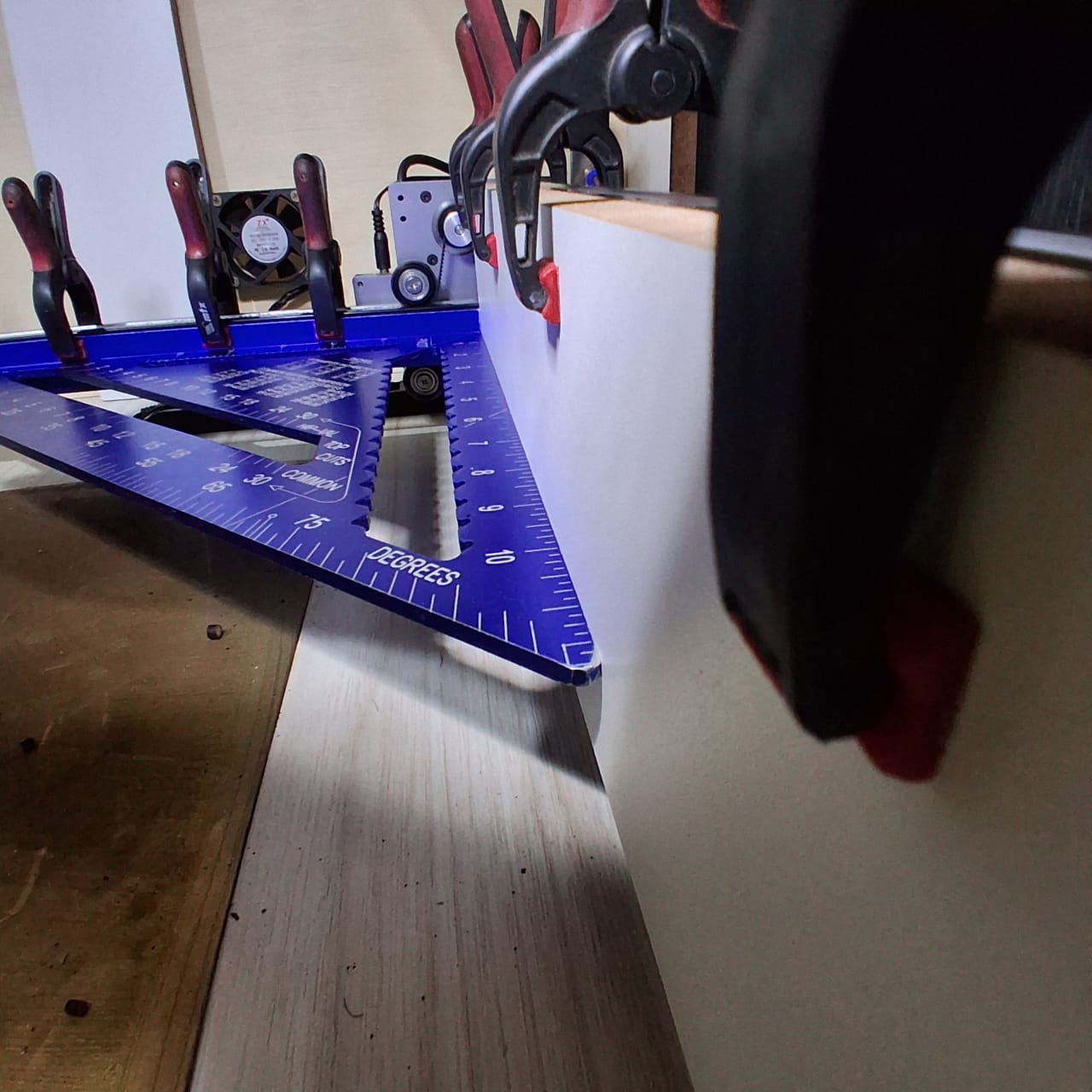

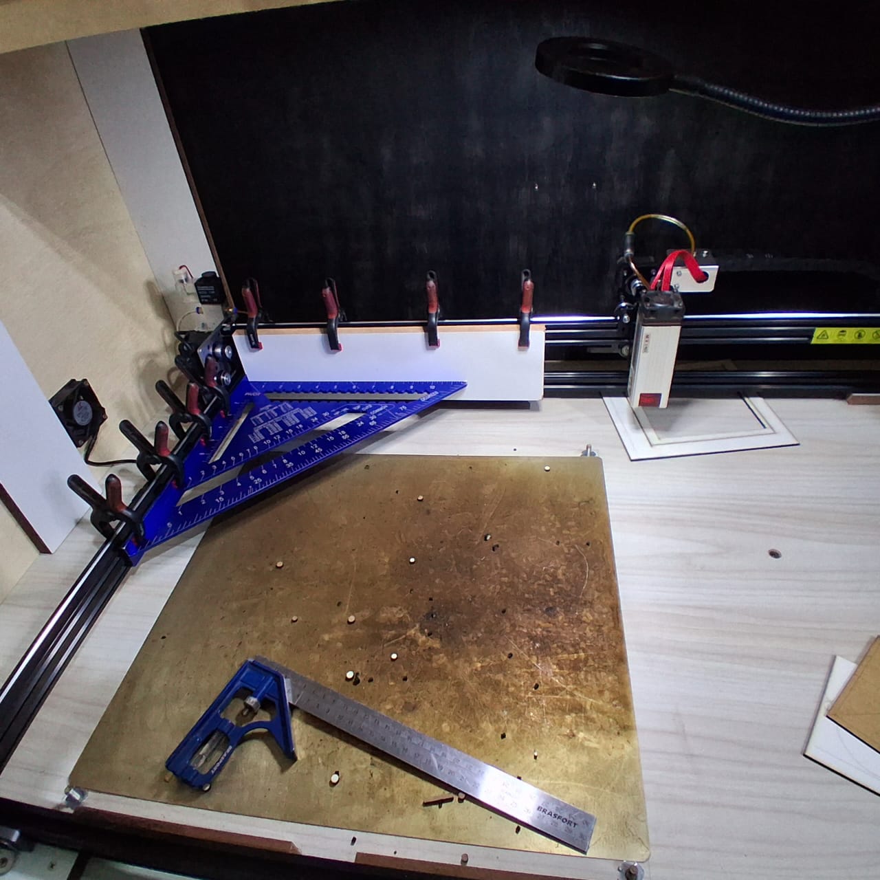

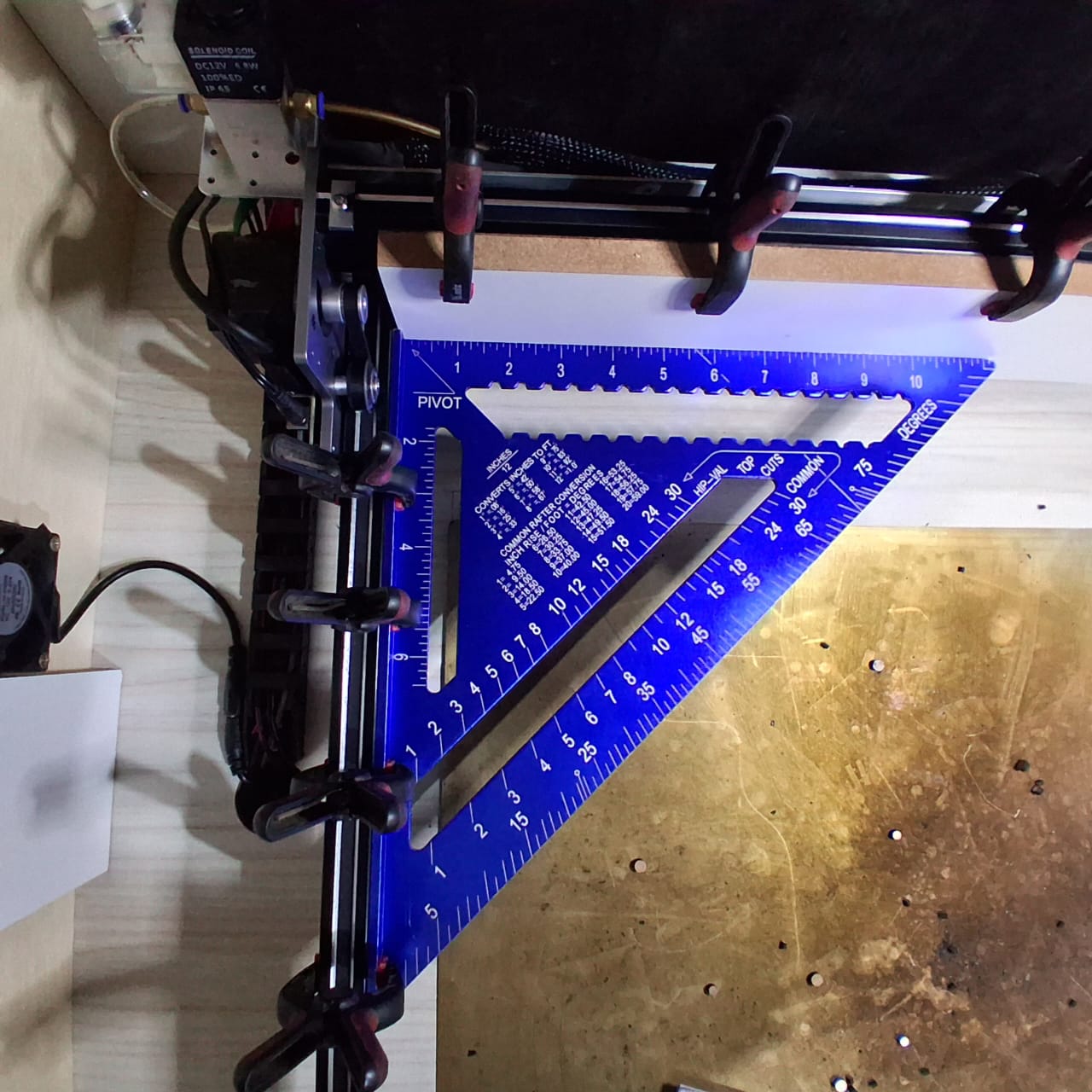

A máquina está no esquadro.

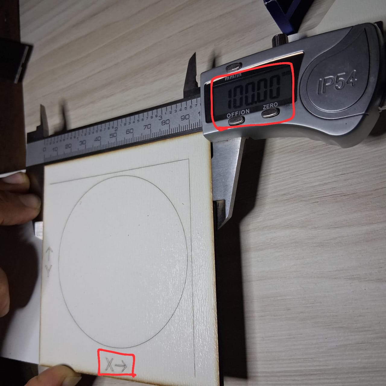

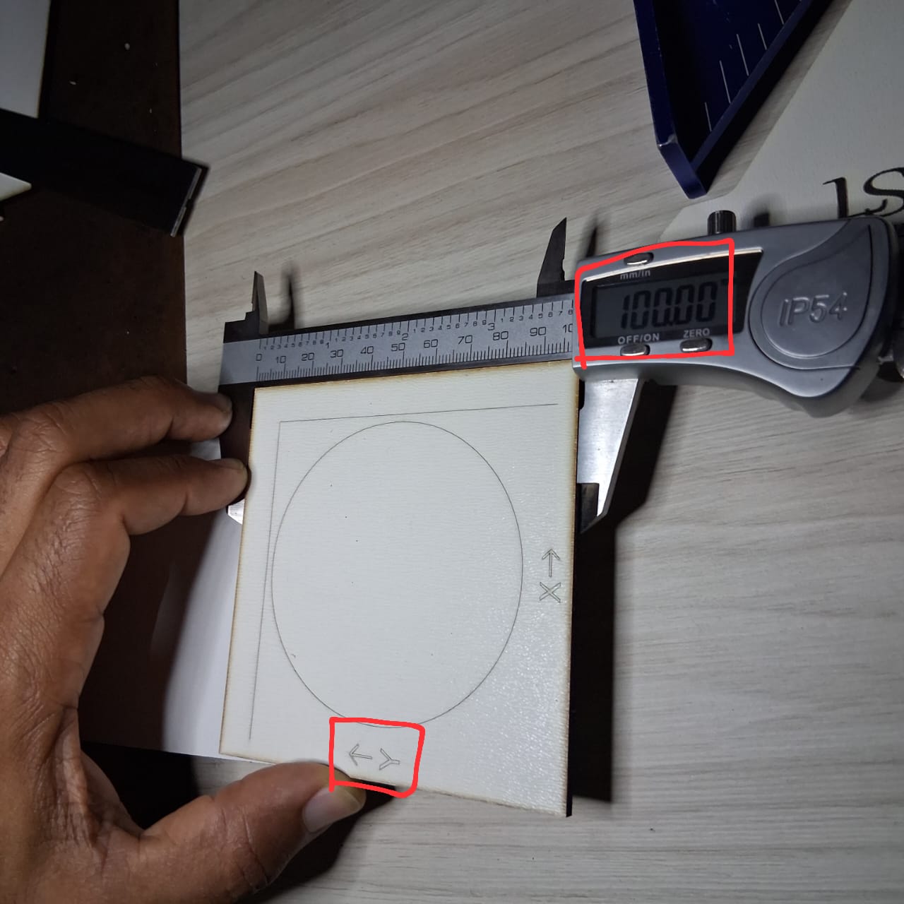

Teste de dimensão está perfeito (eixo X e Y).

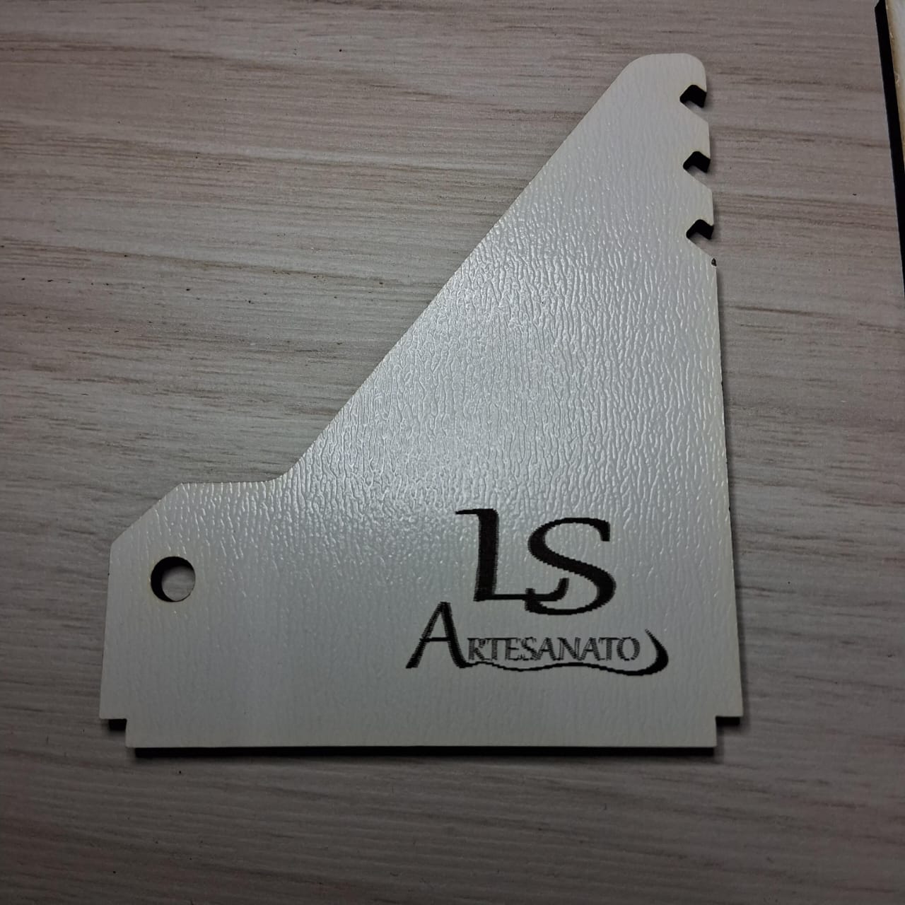

O corte está perfeito e a as linhas, a gravação em PREENCHER continua desalinhada.

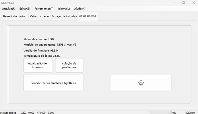

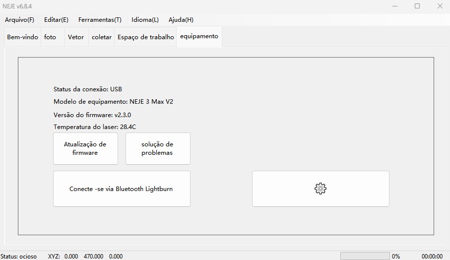

Please check that your firmware version is up to date first, can you send me a screenshot of your firmware version?

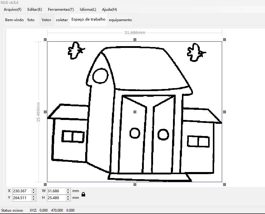

Is it convenient for you to perform fill tests on NEJE’s control software? I want to confirm if it’s a problem with the control software.
Posso fazer, poderia enviar como realizar?
Given it cuts perfectly, and you say belts are tensioned correctly. Which it does look that way, or cuts would be wobbly.
Try checking whether the grub screws in the pullies are tight.. as engraving is much higher speed, so more inertia, they may be slipping on the motor shaft slightly. I have seen this before, with that being the cause.
Pete
Pete verifiquei as polias estão bem apertadas!
Posso sim realizar o teste, poderia enviar o passo a passo para não realizar da maneira errada.
TESTE:
