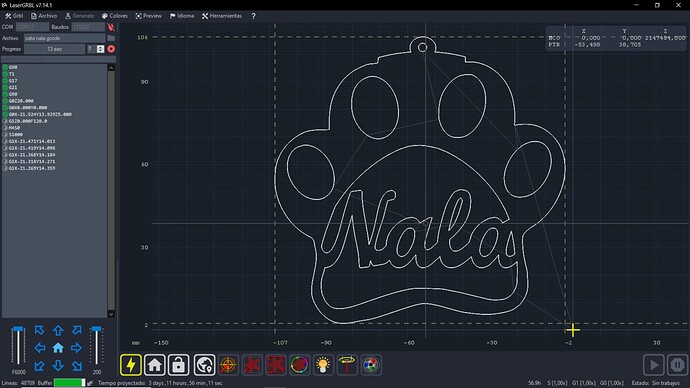

NEJE 2S MASTER PLUS NO FUNCIONA NI CON LASER GRBL NI CON LIGHTBURN. SOLO CON EL PROGRAMA DE NEJE

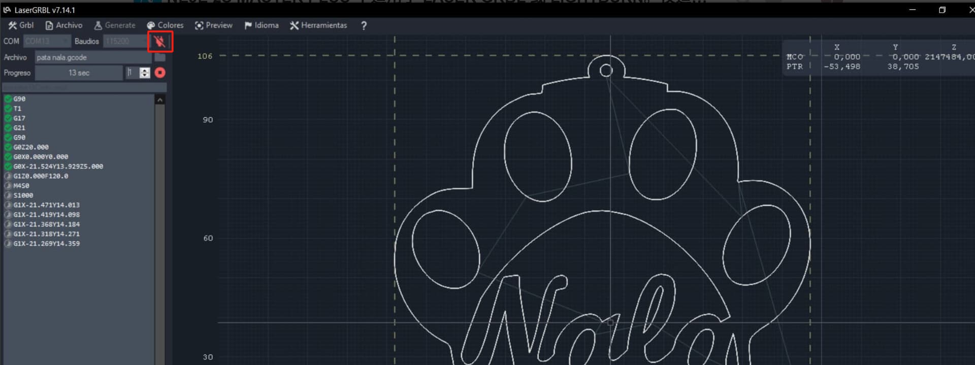

Hola ya comunique hace algun tiempo que tengo un grabador laser Neje master plus 2s y antes me funcionaba perfectamente con laser grbl. Ahora abro laser grbl o ligthburn le caargo un trabajo pero no me responde, no se mueve. Estos son los detalles que se pueden ver. Abajo en el tiempo restante empieza a contar y no para actualice todos los programas, y nada solon funciona con el software de neje. que puedo hacer gracias.

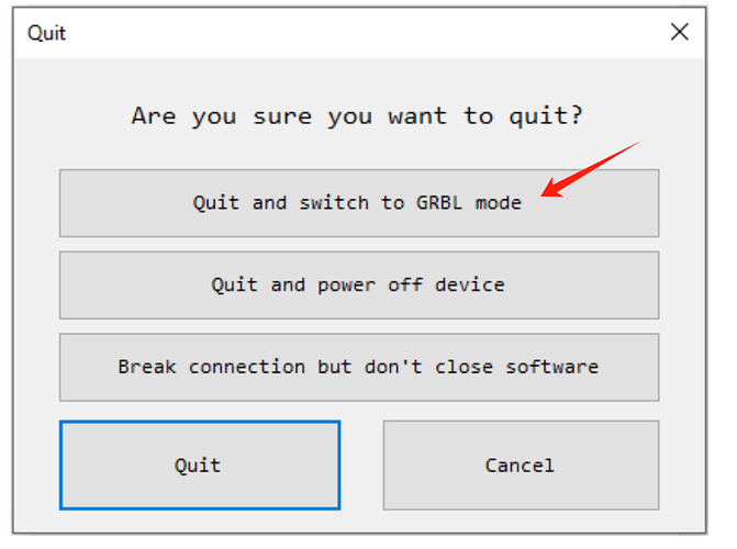

I think you need to switch to GRBL mode.
https://wiki.neje99.com/en/manual/mode
After opening the NEJE software, you need to exit the NEJE software in GRBL mode to exit, so that you can link lightburn & laserGRBL normally.
