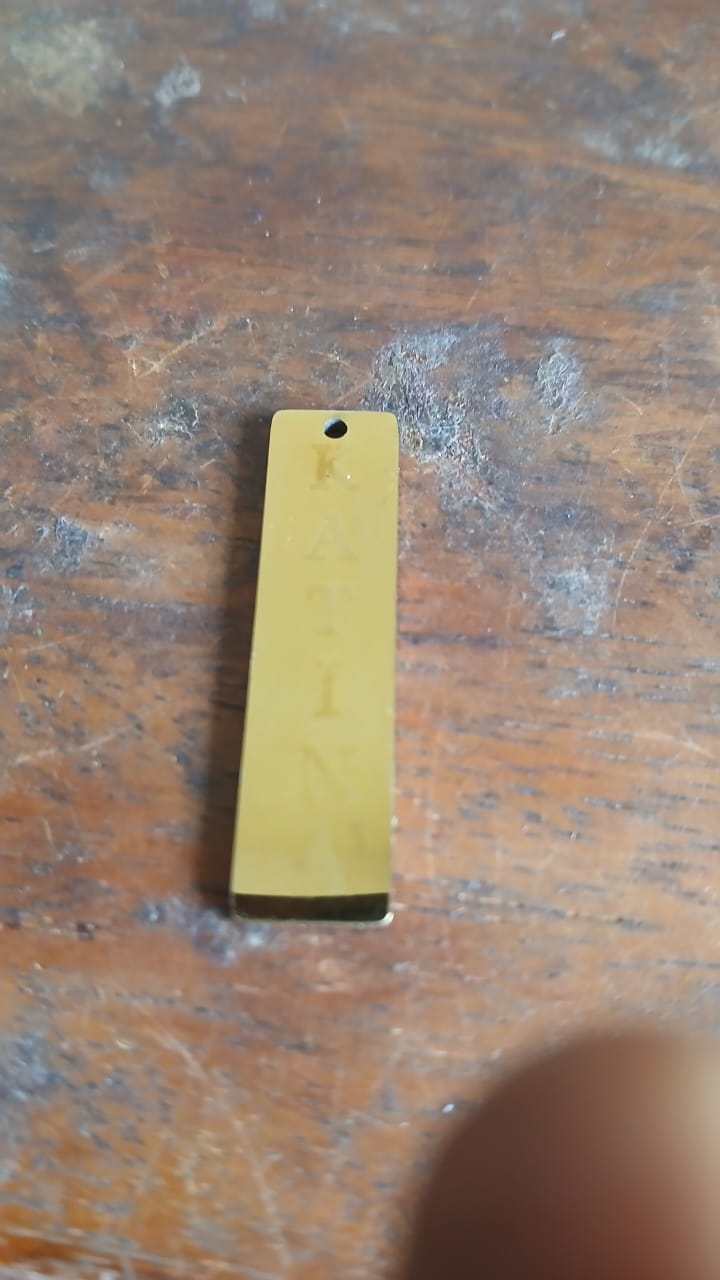

Bonjour,
Je rencontre un problème avec l’impression sur métal. j’ai pourtant renseigné les paramètre indiqué. mais cela rester illisible.
Besoin d’aide s’il vous plaît.
Hello,
I’m having a problem with the printing on metal. I’ve entered the parameters but it’s still unreadable.
Please help me.

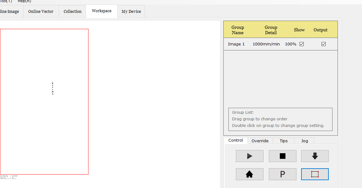

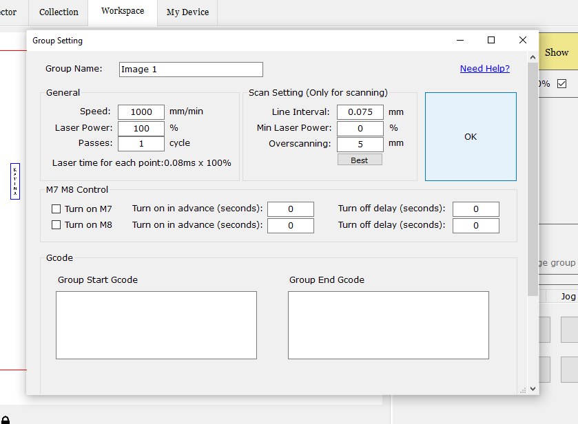

Reduce engraving speed to 300mm/min
Je l’ai fait. toujours rien ne se grave sur le médaillon.
I did it. Still nothing engraved on the medallion.
What material is this?Is the focal length correct?
NEJE 3 Laser E40
I know you are using E40 laser module. What I want to ask is what material the engraving material is and what focal length of E40 you set?
