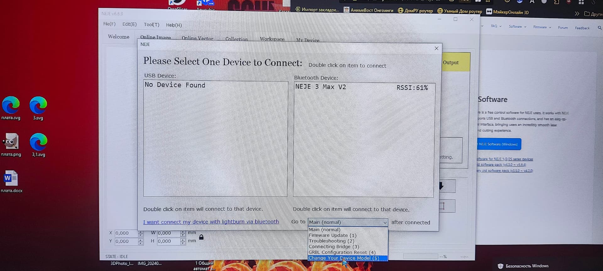

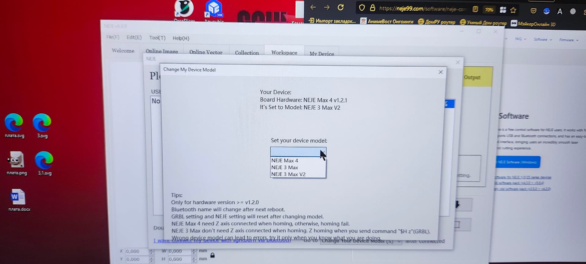

Модель не меняли с NEJE 3 на NEJE 4 в настройках? В NEJE4 есть ось Z, поэтому может продолжать работать в ожидании ответа.
А ещё - если работаете через приложение Android, там это стандартно. С компьютера по кабелю или Bluetooth такого не встречал. Home работает отлично.
Hi, I have a Neje 3 too, how can I change the version from Neje 3 to Neje 4? I need it to control the Z axis as well.
To do the same thing that NMS has said. How do I change it in the settings?
Thanks.
Thank you very much for your kindness, I will do so. :hugs:
