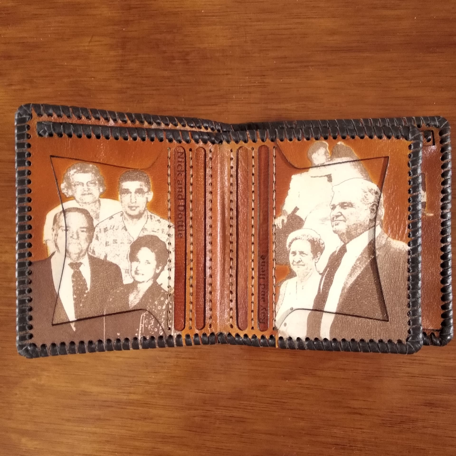

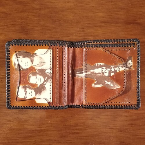

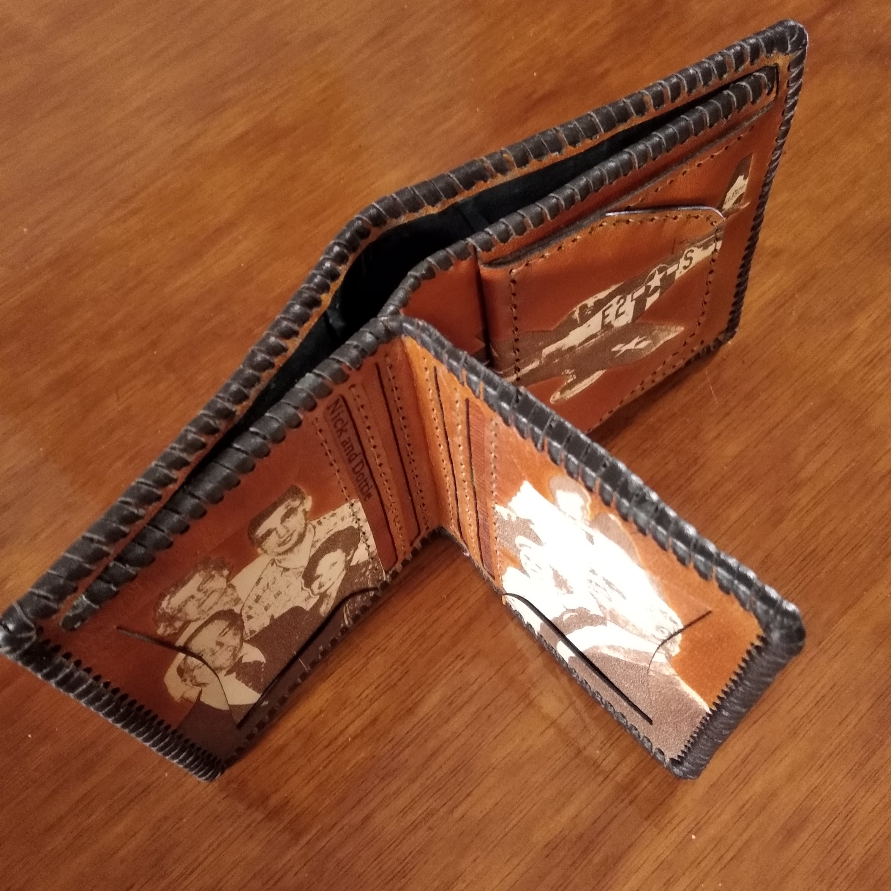

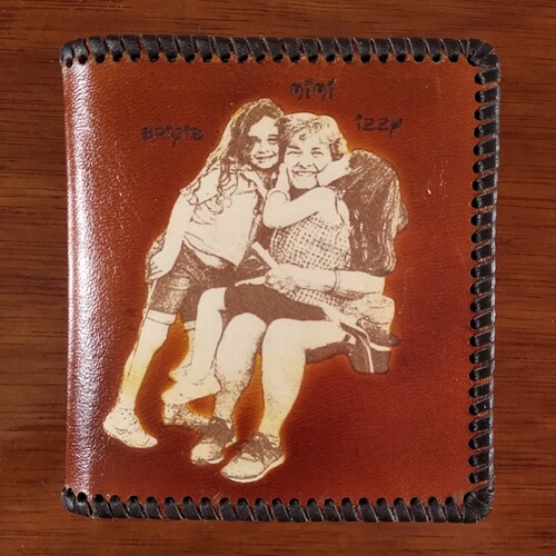

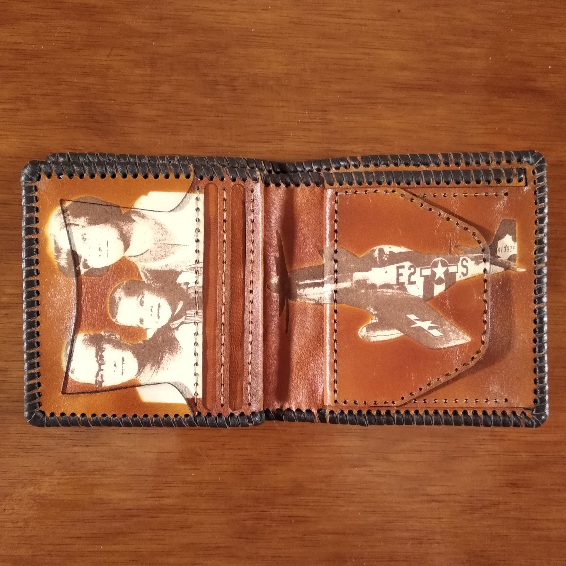

Las composiciones de las fotografías tienen diferentes configuraciones en los ajustes de imágenes de Ligburm, en diferentes partes de las fotografías. Ésto se debe a que provienen de archivos distintos con resoluciones y calidades fotográficas diferentes. Los rostros tienen una para cada una, los objetos que están en primer término y son más oscuros, otra. Hay que hacer un trabajo previo con algún programa de edición gráfica o de fotografía y aplicar máscaras y recortes de las diferentes partes de las fotografías. Así se logra quemar una imagen, por partes y con diferentes configuraciones.
