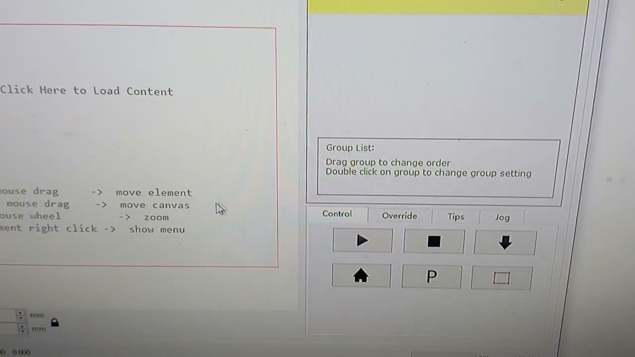

After the last update, my Bluetooth connection stopped working. It said that I could only update via cable. I bought a new cable for the coolie, I updated everything again like the first time via Bluetooth and the result is still the same. The connection via cable works but via Bluetooth does not. I own a NEJE Max 4 engraving machine
Dobrý den.
Po poslední aktualizaci mi přestalo fungovat připojování přes Bluetooth. Psalo mi to, že aktualizovat jedině přes kabel. Koupil jsem si kuli tomu nový kabel, vše jsem znovu zaktualizoval jako poprvé přes Bluetooth a výsledek je stále stejný. připojení přes kabel funguje a přes bluetooth NE. Vlastním gravirku NEJE Max 4
Hello Lukas,
see the file at the end of this post> https://forum.neje99.com/t/firmware-update-problem-on-neje-max-3-v2/12100/5.
It looks like much the same problem you have
Please try updating the firmware to v2.3.2.
If the update fails, please connect your device using a USB cable before attempting the firmware update again.
